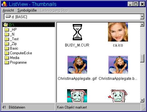

ListViewBox als Thumbnail
In diesem Beispiel werden wir eine ListViewBox für die Anzeige von Bild-Dateien in einem Verzeichnis als Thumbnail nutzen. Wir laden die Bilder in eine PictureBox und werden mit Hilfe der StretchBlt Methode alle geladenen Bilder auf eine Größe bringen und diese in eine ImageListBox ablegen, von der man problemlos das ListView-Feld mit den Bildern laden kann. Weiterhin wird beim Rechtsklick das Click-Event und das PopMenü verwirklicht. Das Ergebnis ist ein Thumbnail-Viewer mit Explorer-Eigenschaften.
